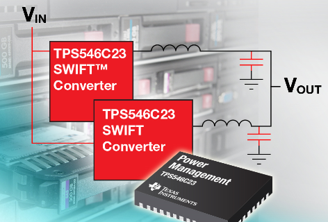

TIは、MOSFETとパッケージ技術の進歩によって、これらの困難な問題の解決に成功しました。TIの 2.x NexFET™ パワーMOSFETをはじめとした新世代のパワーMOSFETは、制約された実装面積に、より低いオン抵抗(RDS(on)) で、より高い電流供給能力の提供を可能にしました。TIのPowerStack™ パッケージ・テクノロジ は、IC(集積回路)とパワーMOSFETを上下にスタック(積み重ね)実装(図1参照)することで、一相あたり35A~40Aを供給可能なコンバータを提供します。TIでは、この機能をさらに高め、出力電流を倍増し(図2参照)、最大70AのPOL電源を提供するTPS 546C23 SWIFT™ コンバータをはじめとした次世代製品を供給しています。
1: 高い電力密度を提供するPowerStack パッケージ
2: 2個の DC/DC コンバータをスタック接続して負荷電流を倍増

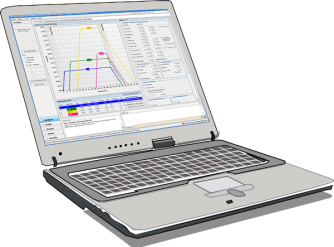

高電力密度環境への対応には、システム電源の最適化の問題や、APM(アクティブ・パワー・マネジメント、能動的な電源管理)も必要になります。例えば、出力電圧1V、出力電流30AのPOL電源の電圧を10パーセントだけスケーリングすると、パッケージの発熱は最大0.5W変化します。過剰な発熱をSOA(安全動作領域)内に保ち、システムの信頼性を低下させないようにすることが重要です。電力をリアルタイムで正しく管理するためには、テレメトリ(遠隔測定)で送られてくる電流、電圧や温度などのパラメータのモニタ機能がきわめて重要になります(図3参照)。TIの新製品であるTPS 546C23コンバータは、PMBus経由のテレメトリ機能をサポートしています。
3: PMBus経由での電源管理が可能なFusion GUI
