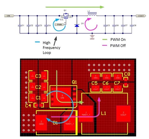

これらの基本的なレイアウト・ルールに加え、私が必ず最初に実施しているのは、まずスイッチング・ループを特定し、次にどのスイッチング・ループに高周波数のスイッチング電流が流れているかを確認することです。図1に、降圧電源用の単純化したパワー・ステージの例(回路図とレイアウト)を示します。
図1: 降圧電源の回路図とレイアウト
降圧電源には2つの状態(連続導通モードの場合)があり、制御スイッチ(Q1)のオン/オフによって切り替わります。制御スイッチがオンのとき、電流は入力側からインダクタに流れます。制御スイッチがオフのとき、電流��インダクタからダイオード(D1)に流れます。この電流は、そのまま出力側に流れます。
しかし、入力側にはパルス電流があり、これがレイアウトの中で注意すべき部分となります。図1では、このループを“High Frequency Loop”とし、青色で示しています。このレイアウトでの第1の目的は、Q1、D1、および入力コンデンサを、できる限り短い低インダクタンスのループで接続することです。このループを小さくすることで、スイッチングにより生じるノイズを最小限に抑えることができます。これを怠ると、電源がうまく機能しなくなります。
スイッチング・ループを特定するための手順は、すべての電源トポロジに適用できます。この手順の各ステップを以下に示します。
- オン状態時の電流パスを特定する。
- オフ状態時の電流パスを特定する。
- 連続電流が存在する場所を見つける。
- 不連続電流が存在する場所を見つける。
- 不連続電流のあるループを最小化する。
