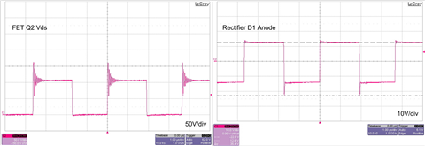

図3にQ2とD1の電圧波形を示します。漏れインダクタンスとダイオードの逆回復によって誘起されたリンギングが示されています。
3. FETと整流ダイオードのリンギングをクランプおよびスナバで制限(57VIN、12V@5A)
