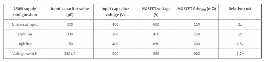

電源の構成例として、250Wのホーム・シアター向けオーディオ・アンプについて考えてみましょう。表1に、電源構成のトレードオフの一部を示します。
表1: 250W設計の電源パラメータ
表1は、各構成間の差異も考慮に入れた結果となっています。この中で最も重要な結果は、相対コストです。ユニバーサル・ライン構成では、最大で3倍の価格差が生じる可能性があります。これはコストに限ったことではなく、性能、サイズ、複雑さにも差が生じます。
ユニバーサル入力を使用することが妥当な場合もありますが、多くのケースでは、個別の電源を使用することで大きな利益が得られます。
