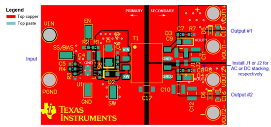

図4は、図1と同様のスタック出力のプリント基板(PCB)レイアウトです。この設計では、高電流能力のフライバック・コンバータ『LM25184』と13mm×11mmのトランスを使用しています。ジャンパのオプションで、出力をDCもしくはACのスタック、またはガルバニック分離された独立した出力として設定します。
4:スタック出力フライバック・コンバータのPCBレイアウト
