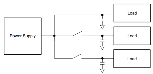

図 1 は、電源(DC/DC、LDO、外部電源)を用いてダウンストリーム負荷に電圧を供給するシステムの一例を示します。
図 1:一般的な配電システム

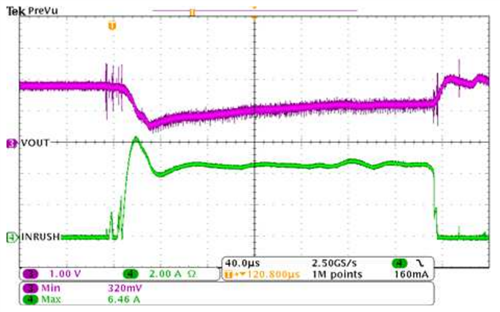

もうひとつの問題は、既に安定化した電圧レールに容量性負荷が投入された時に発生します。コンデンサの充電に必要な突入電流量を電源が賄いきれない場合、その電源レールの電圧が引き下げられます。図 2 にこの挙動を示します。
  図 2:突入電流に起因する電源電圧降下

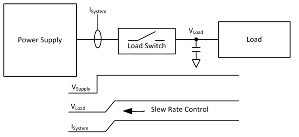

 負荷キャパシタンスに加わる電圧の立ち上がり時間を長くし、コンデンサの充電速度を下げることで、突入電流を低減することができます。テキサス・インスツルメンツのすべてのロード・スイッチ(TPS229xx 製品)の特長は、突入電流を低減するために出力スルー・レートを制御している点です。図 3 はロード・スイッチ用の一般的なアプリケーション回路を示します。
図 3:一般的なロード・スイッチ用アプリケーション回路

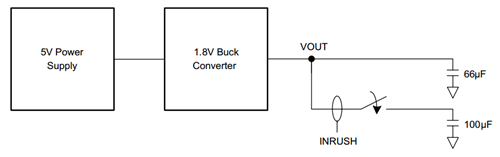

 図 4 は降圧コンバータを使用して 5V 電源を 1.8V に降圧するシステムを示します。1.8V レールに電源投入した後で、100µF のキャパシタンスがシステムに印加されます。
図 4:スルー・レート制御を行っていないシステムのブロック図

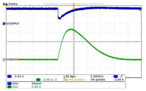

立ち上がり時間を制御せず、スイッチが突入電流の制御を行わない場合には、図 5 に示す結果になります。
図 5:スルー・レート制御を行わない場合の突入電流と電圧降下

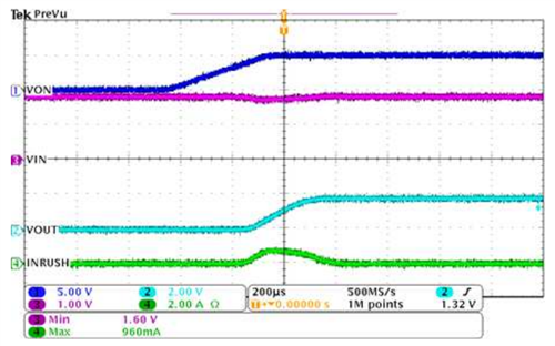

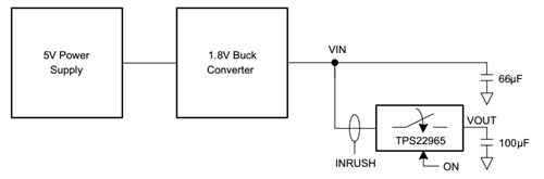

図 6 のシステム構成は TPS22965 ロード・スイッチが(立ち上がり時間の制御により)容量性負荷のスイッチを行っている以外は同じです。図 7 はこのシステムに対応する波形を示します。
図 6:TPS22965 を使用したシステムのブロック図
図 7:スルー・レート制御を行った場合の突入電流と電圧降下
 立ち上がり時間を制御することで、電源電圧降下を防止し、突入電流を管理可能な量まで低減しています。
