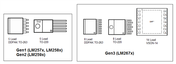

LM257x、LM258x、LM259x、LM267x非同期降圧コンバータを1つの回路アプリケーションとして完成させるために必要な部品は、入力および出力コンデンサ、パワー・インダクタ、キャッチ・ダイオードだけです。回路アプリケーションがごくわずかな部品だけで完成するため、各回路のデザインが極めて単純になり、部品数とコストを少なく抑えることができます。図1は、各パッケージ・オプションを使用した製品について示したものです。
図1: LM257x、LM258x、LM259x、LM267x SIMPLE SWITCHERレギュレータ
長いリードを持つDDPAKパッケージとTOパッケージは、リードが非常に短かったりパッケージ下部に付いていたりするパッケージに比べて、組み立て時のハンダ付けが簡単です。また、TO-220パッケージでは、ボルトを使用してデバイスをPCBに固定したり、デバイスにヒートシンクを追加したりできるので、アプリケーションによっては便利なパッケージです。たとえば、すばやく急な方向転換や移動が発生するため、アプリケーションにきわめて高い機械的安定性が求められるような場合は、部品を基板にボルトで固定することが推奨されます。また、アプリケーションの放熱性を最大にする必要がある場合は、複数のヒートシンクをデバイスにボルトで固定することもできます。
ピッチが狭いと、各ピンのピン間距離が短くなり、設計者にとってパターンの配線や基板の組み立てがより難しくなります。そのため、LM257x、LM258x、LM259x、LM267xを使用した場合は、パッドが大きく、他の多くのパッケージ(スモール・アウトライン・パッケージ(SOP)ファミリのパッケージなど)よりもピッチが広いので、組み立て前でもPCBのレイアウトが簡単になります。
