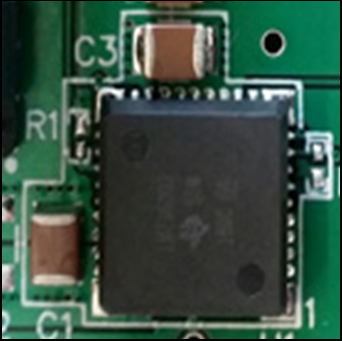

60V、2A、パワー・モジュール・ソリューション |
図 1: 左側の画像は、60V、2A のディスクリート・ソリューションで、受動部品やインダクタはすべて設計者が選択したものです。 右側の画像はパワー・モジュールを使用した同等の設計です。 ほとんどの受動部品やインダクタがモジュールに内蔵されています。
集積度が最も高いパワー・モジュールでは、少なくとも受動部品、電界効果トランジスタ、インダクタがパッケージに内蔵されています(図 1)。 パワー・モジュールの利点は、インダクタの選択と評価を行う作業が不要であり、PCB レイアウトがシンプルになるほか、外部補償ネットワークを設計する必要がない点です。 SIMPLE SWITCHER® LMZ36002 などの広い入力電圧に対応したデバイスは、電源設計の課題に対応するための理想的なソリューションとなります。 SIMPLE SWITCHER LMZ36002 は、60V、2A の DC/DC コンバータと、シールド付きインダクタや受動部品が、低プロファイルのクワッド・フラット鉛フリー・パッケージに統合された高集積パワー・モジュールです。 高い電力密度に対して SIMPLE SWITCHER LMZ36002 は理想的で、クラス最小のソリューション・サイズを誇り、必要な外部コンポーネントがわずか 3 つであるほか、10mm x 10mm の小型のパッケージで提供されます。

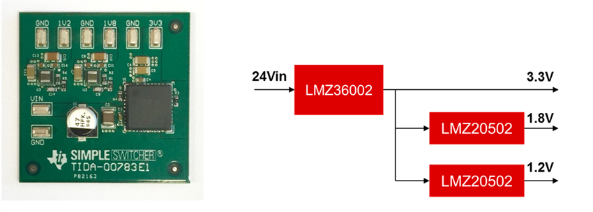

設計を次なるレベルへ引き上げたい場合は、TI Designs のスペースが最適化された広範囲 VIN トリプル出力電源モジュール・リファレンス・デザインをご利用ください。このリファレンス・デザインは 24V のレールに電力を供給するほか、 3.3V、1.8V、および 1.2V の 3 つのポイント・オブ・ロード出力電圧を提供します(図 2)。 リファレンス・デザインには LMZ36002 広範囲 VIN パワー・モジュールと 2 つの LMZ20502 ナノ・モジュールを使用しています。 スペースに制限があるシステム向けにレイアウトが最適化されているほか、全体のソリューション・サイズは約 400mm2 です。
図 2: 左側の図は、スペースが最適化された TIDA-00783 リファレンス・デザインです。 右側の図は、3 つのモジュールを使用してどのように 24VIN がポイント・オブ・ロード電圧に降圧されているかを示すハイレベルのシステム・ブロック図です。
