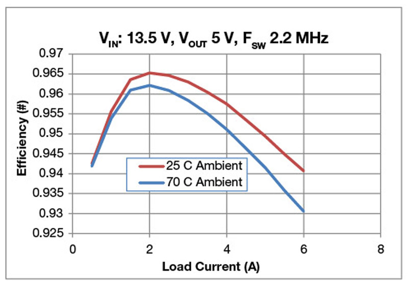

熱は、あらゆる高性能コンピューティング・アプリケーションで大きな問題の1つとなります。電力管理ソリューションがシステムの熱動作範囲を劣化させることはできません。図2に、『LM61460』の標準効率曲線を示します。全負荷で93%を超えるピーク効率により、DC/DCコンバータからの発熱が劇的に低下します。
図2:『LM61460』の効率グラフ

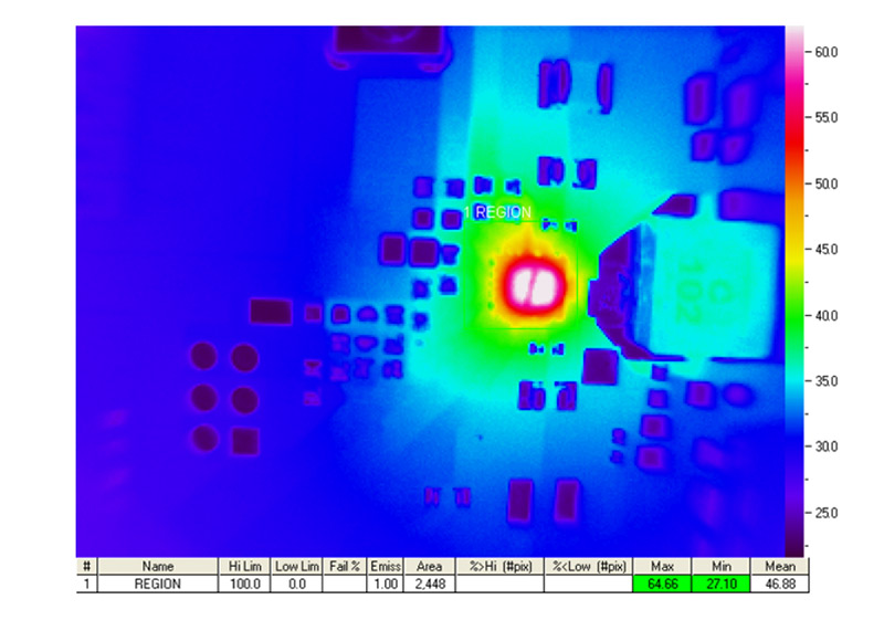

図3は、全負荷条件で動作中の『LM61460』のサーマル・イメージを示しています。PCBと周囲間の熱係数の測定値は19.7˚C/Wで、DC/DCソリューションによるPCBの温度上昇が低くなっています。高い変換効率により、対流による熱が最小限に抑えられます。
図3:『LM61460』のサーマル・イメージ、全負荷で37˚Cの温度上昇、PCBと周囲間の熱係数は19.7˚C/W

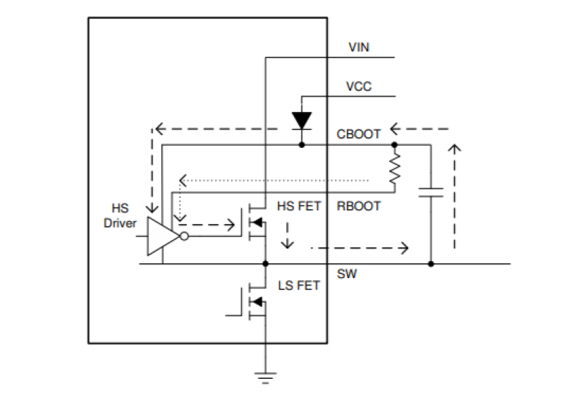

『LM61460』は、設計エンジニアがスイッチ・ノードのスルー・レートを制御できるようにすることで、コンパクトなシステムに混乱を引き起こす放射および伝導ノイズを最小限に抑えるのに役立ちます。スルー・レート制御によってスイッチング波形の高調波成分が減少し、存在する高調波のエネルギーが低下します。図4に、RBOOTを使用してドライブ強度を制御するスルー・レート制御機能を示します。
図4:RBOOTを使用してドライブ強度を制御するスルー・レート制御機能
