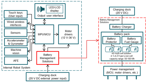

できるだけ広い範囲の床を掃除できるように、ロボット掃除機はその稼動時間を最適化する必要があります。そのため、ロボット掃除機の設計では、バッテリ充電ソリューションに入念な配慮が必要となります。市場のほとんどのロボット掃除機は、充電用ドックから約19~20Vの入力電圧を得ており、これらのシステムへの給電には再充電可能な4セルのリチウムイオン(Liイオン)バッテリを使用します。これらのバッテリの持続時間を延ばし、バッテリのコストを削減するためには、バッテリ・パックをその最大容量まで効率的に利用できる必要があります。図1に、ロボット掃除機のシステムと、そのバッテリ管理ソリューションの構成を示します。
 図1:ロボット掃除機のシステム電源図
