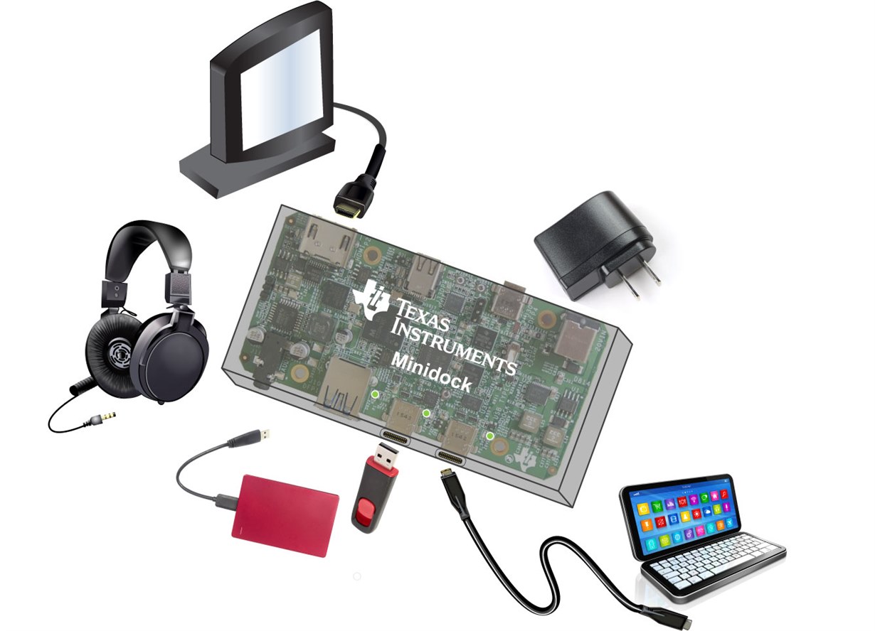

1:ミニドックとパーソナル・エレクトロニクス製品との理想的な接続方法
ミニドックが、ラベルの貼られた市販用ケースに収められていることは、多くの意味を持ちます。正面についているポートは、ノートパソコンやUSBサム・ドライブ、携帯ハードディスク、ヘッドフォンとの接続の際の頻繁な抜き挿しに使用されます。背面に隠れたポートは、ミニドックがなくてもHDMIやmini DisplayPortをモニターに接続したり、USB Type-Cや充電するためのバレル型ジャックの電源につなげたりできます。

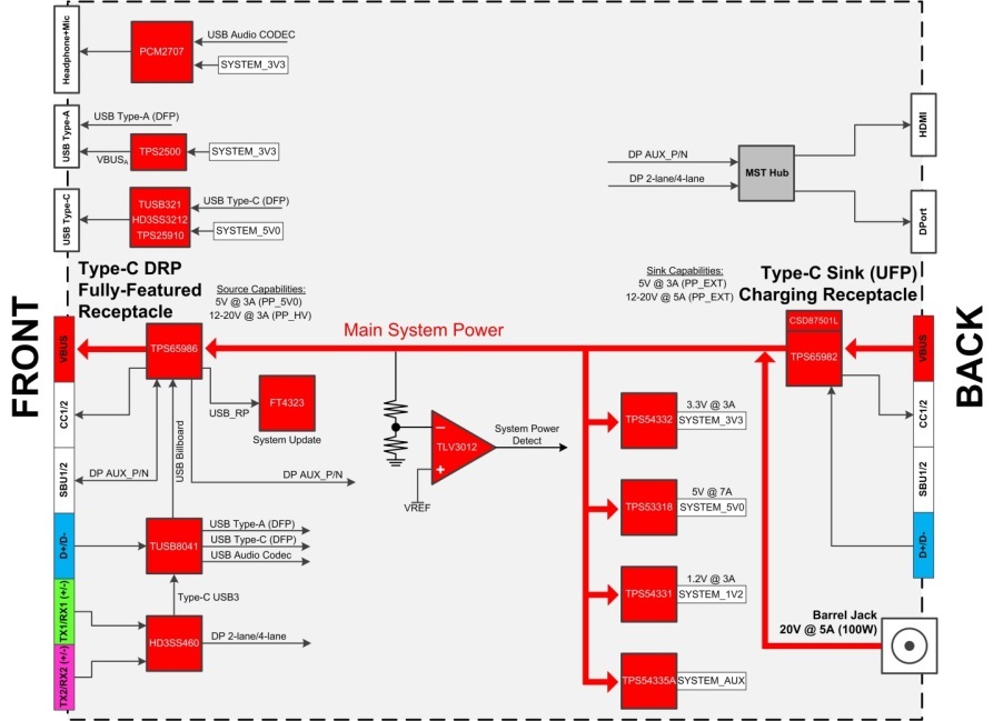

図2は、プリント回路基板(PCB)上の物理的な位置を元に配置し直して機能ブロックに沿った、ミニドックのブロック図です。ノートパソコンとビデオやUSB 2.0/3.1のデータをやり取りするためにミニドックに正しくつなげる方法(接続しない方法も)を知ることが簡単です。ミニドックを正面右のUSB Type-Cポートにつなぎます。ノートパソコンを充電するために、充電器を背面のUSB Type-Cポートにプラグを差し込んでください。フラッシュドライブやモバイルHDD(ハード・ディスク・ドライブ)などのUFPデバイスだけが正面中央のUSB Type-Cポートにプラグインできます。
2: ICの物理的な位置に基づいてミニドックを再配置したブロック図
