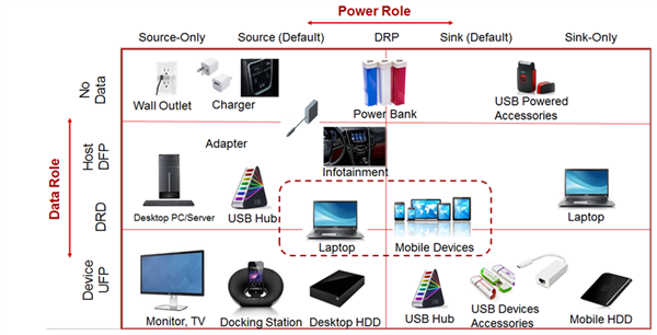

図1は多くの適応可能アプリケーデョンを分類し、次元グリッド上に配置しています。
図1 USB Type-Cバージョン1.2のアプリケーション例
USBパワー・デリバリは、データ・ロールを交換することができます。例えば、常に電源でありながら、DFP(ホスト)あるいはUFP(デバイス)のいずれかにもなる、DRD(デュアル・ロール・データ)が存在します。これとは対照的に、電源になっている間はDFP(ホスト)であるDRP(デュアル・ロール・パワー)システムもあります。しかし、電力をシンクしている間はデータをサポートしません。すべての適用可能なアプリケーションについては、別の記事で言及したいと思います。ここでは、データと電源の役割を分けて考えたいと思います。
最初の電力ロールとデータ・ロールは、Type-Cの頃から、関連性を維持しています。ソースとして初期化されるデバイスはDFPであるか、あるいはデータを扱えず、UFPとして初期化できない可能性があります。同様に、シンクとして初期化するデバイスはUFPであるか、あるいはデータを扱えません。最初の接続後、データ・ロールを交換するには、USBパワー・デリバリのメッセージDR_Swapを使う必要があります。
USB Type-Cには、デフォルト・ソースおよびデフォルト・シンクと呼ばれる二つの特長があります。(バージョン1.2で、これらの特長が明確化されており、従来はそれぞれトライ・ソース、トライ・シンクと呼ばれていました)。このデフォルト・ソースの特長は、主に電力を供給するシステムに向けたものですが、時には電力バンクのようなシンク・パワー向けのものでもあります。この電力バンクは、ソースだけつながれていなかったり、バッテリが切れていたりする場合に、電力を供給するものです。このデフォルト・シンクの特長は、主に電力をシンクするスマホのようなシステムに向けたものですが、もしシンクだけのアクセサリにつながっていると、電力を供給することができます。これら二つの特長はダイナミックに活用できるため、バッテリの充電レベルなどの基準にもよりますが、システムはシンクのみ、あるいはデフォルト・ソースに変えることができます。次の表では、USB Type-Cデバイスのさまざまな種類の役割がまとめられています。
