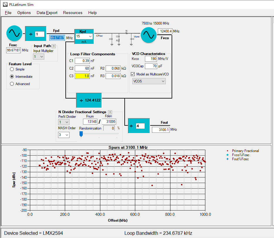

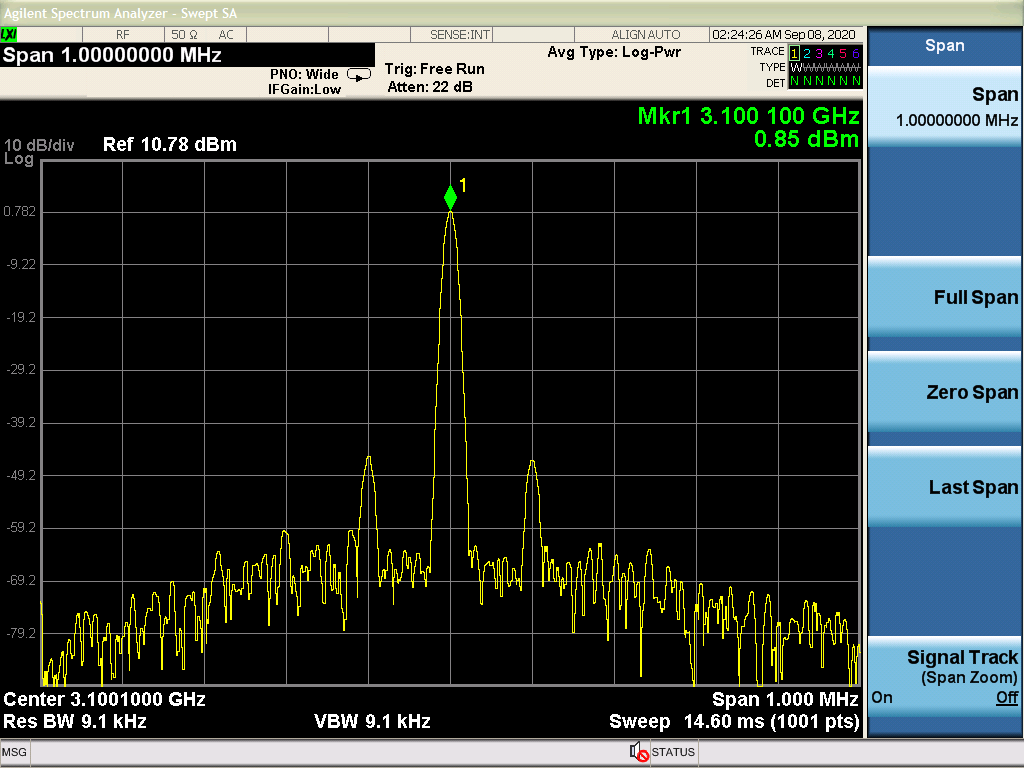

本次设计采用了LMX2572驱动LMX2594的多环设计。LMX2572由外置100MHz晶振直接驱动,LMX2594由LMX2572输出频率64分频后驱动。
当LMX2594输出频率为3001.1MHz时,载波信号近端会出现100kHz偏移的杂散频率。LMX2594的控制参数如下:
鉴相频率:99.671875MHz
VCO频率:12400.4MHz
分频系数:4
但使用“PLLatinum Sim”软件仿真时,却不能得到这个杂散。
