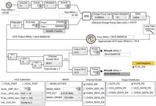

We are trying to configure a frequency of 3.61GHz on our board and configuring following registers but instead of getting 3.61 we are getting 3.63GHz as LO frequency.
40 : 77
3e : 0
3d : 1
3b : 0
30 : 3fc
2f : 8cf
2e : fa1
2d : 83e8
2c : a
2b : 0
2a : 0
29 : e848
28 : 1
27 : 8204
26 : 1c
25 : 4000
24 : 11
23 : 1b
22 : c3ea
21 : 2a0a
20 : 210a
1f : 401
1e : 34
1d : 84
1c : 2924
19 : 0
18 : 509
17 : 8842
16 : 2300
14 : 12c
13 : 965
e : 18c
d : 4000
c : 7001
b : 18
a : 10d8
9 : 302
8 : 1084
7 : 28b2
4 : 1943
2 : 500
1 : 808
0 : 2218
