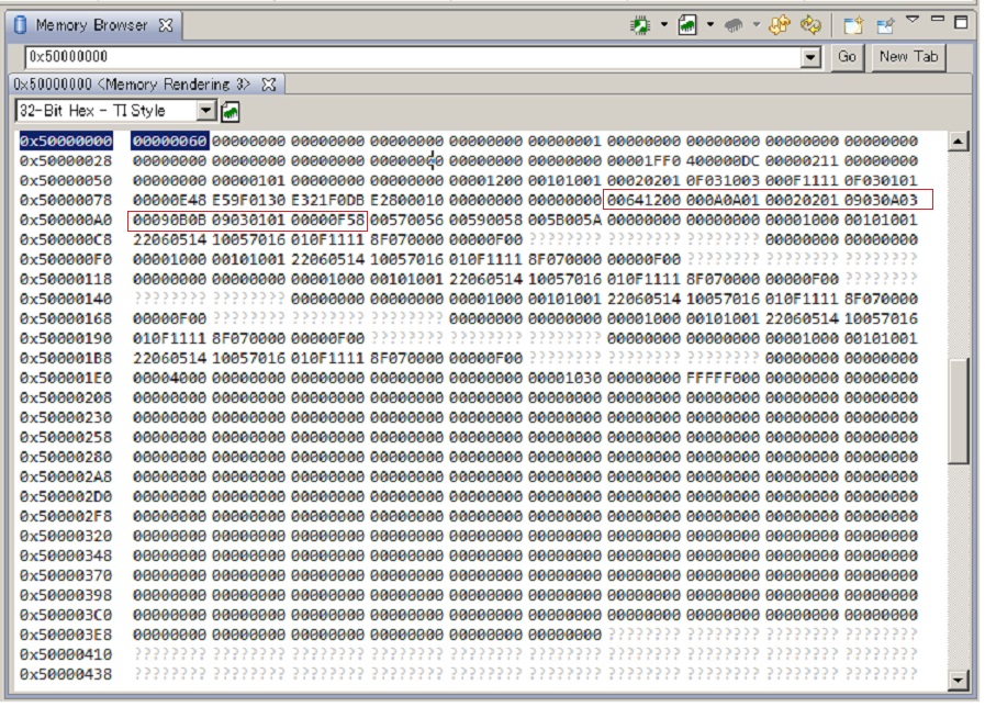

  • Again, please post the actual GPMC_CONFIGx register values.
  • The following is a actual GPMC Registers (from CCS5 Memory Browser).
    32-Bit Hex TI Style
    0x50000000  00000060 00000000 00000000 00000000 00000000 00000001 00000000 00000000 00000000 00000000
    0x50000028  00000000 00000000 00000000 00000000 00000000 00000000 00001FF0 400000DC 00000211 00000000
    0x50000050  00000000 00000101 00000000 00000000 00001200 00101001 00020201 0F031003 000F1111 0F030101
    0x50000078  00000E48 E59F0130 E321F0DB E2800010 00000000 00000000 00641200 000A0A01 00020201 09030A03
    0x500000A0  00090B0B 09030101 00000F58 00570056 00590058 005B005A 00000000 00000000 00001000 00101001
    0x500000C8  22060514 10057016 010F1111 8F070000 00000F00 ???????? ???????? ???????? 00000000 00000000
    0x500000F0  00001000 00101001 22060514 10057016 010F1111 8F070000 00000F00 ???????? ???????? ????????
    0x50000118  00000000 00000000 00001000 00101001 22060514 10057016 010F1111 8F070000 00000F00 ????????
    0x50000140  ???????? ???????? 00000000 00000000 00001000 00101001 22060514 10057016 010F1111 8F070000
    0x50000168  00000F00 ???????? ???????? ???????? 00000000 00000000 00001000 00101001 22060514 10057016
    0x50000190  010F1111 8F070000 00000F00 ???????? ???????? ???????? 00000000 00000000 00001000 00101001
    0x500001B8  22060514 10057016 010F1111 8F070000 00000F00 ???????? ???????? ???????? 00000000 00000000
    0x500001E0  00004000 00000000 00000000 00000000 00000000 00001030 00000000 FFFFF000 00000000 00000000
    0x50000208  00000000 00000000 00000000 00000000 00000000 00000000 00000000 00000000 00000000 00000000
    0x50000230  00000000 00000000 00000000 00000000 00000000 00000000 00000000 00000000 00000000 00000000
    0x50000258  00000000 00000000 00000000 00000000 00000000 00000000 00000000 00000000 00000000 00000000
    0x50000280  00000000 00000000 00000000 00000000 00000000 00000000 00000000 00000000 00000000 00000000
    Best Regards
    Isao
  • These settings seem valid. Have you verified the actual GPMC signals with an oscilloscope?
