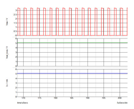

算出したRicでシミュレーションを実行し、Vext_biasがVDDピン、つまり外部バイアスを印加する必要があるICのピンの絶対最大定格を超えないことを確認します。場合によっては、ツェナー・ダイオードや追加の負荷抵抗が必要になります。
図2および図3は回路の波形を示しています。これらの波形から、外部バイアス用に5V付近の電圧が生成されていることがわかります。このシリーズの第1部で紹介した効率曲線に示されていたように、この手法は効率を改善するためにも、回路でより大きな電流をサポートできるようにするためにも役立ちます。
図2:Fsw = 1,200kHz、Iic = 12mAでの波形
図3:Fsw = 500kHz、Iic = 5mAでの波形
可能なチャージポンプ方式として、さまざまなバリエーションを備えた方式が数多くありますが、ここで紹介した方法は外部バイアスを実装するための単純なものです。注意すべき点は、3.3Vレールの変動です。3.3Vレールの許容誤差が大きい場合は、入力電圧レールでのオーバーシュートの発生時にVDDピンに印加される電圧をクランプできるように、ツェナー・ダイオードを配置することをお勧めします。
