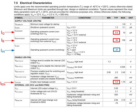

IBの項は、前述したバイアス入力に流れる電流を表しています。例として、SIMPLE SWITCHER® LM 43603 3.5V~36V、3A同期降圧型電圧コンバータを使用しましょう。データシートには、以下のような標準値が記載されています(表1)。
表1:LM 43603のデータシート
12V入力を3.3V出力に変換する場合、帰還分圧抵抗の合計を1MΩとして、式1と式2により、無負荷時の入力電流として次の値が得られます。
表1に示すように、LM 43603のデータシートには、1つの標準条件での無負荷時の入力電流が記載されています。
計算結果の30µAという値はデータシートと少し異なりますが、大まかな見積もりとしては十分に近い値です。
