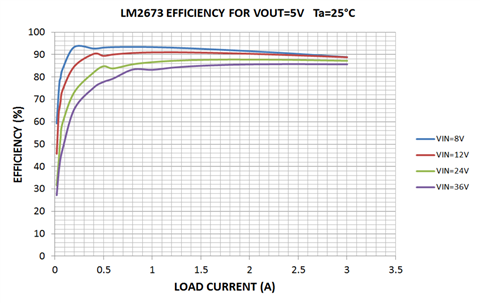

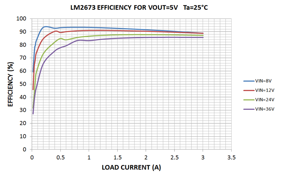

図1は、異なる入力電圧で取得した、LM 2673の負荷電流曲線に対する全体的な効率を示したものです。図を見ると、軽負荷時には効率が低下しています。このシリーズの第1部と第2部の内容から、これはスイッチング損失と、ドライバおよびLDOでの各損失に起因していることがわかります。また、最大負荷電流時には高入力電圧(VIN)で低効率となっていますが、これは入力電圧が高くなるとスイッチング損失も増加するためです。低VINでは、負荷が1Aを上回ると比較的高効率になっていますが、これはスイッチング損失が減少するためです。
図1: LM 2673の効率
